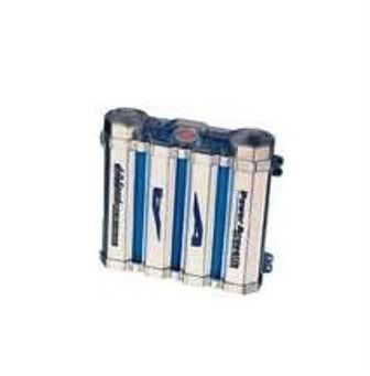

Pana hay un capacitor doble de 5 faradios creo que ese te sirve y puedes montarle un alternador de 100 amp ò 120 amp seria cuestion de buscar que quepaen el espacio.

El de 2 faradios vale 350 mil Bs C/u uno de 5 faradios debe costar como 850 a 900 mil CADA UNO y un alternador original de 90 amperios original vale 2.3 MM imaginate uno de 100 o 120 amperios especial para Car Audio y que quepa en ese huequito que trae para el alternador...
UUUUfffffffffffffff solucion de 4.5 MM nada mas y nada menos... Tendrias que tener como 15 millones en Audio profesional para justificar ese gasto.. jijijijijijijijij
heat.gif heat.gif la imaginada de gastada de plata me sudo la mano y la calculadora. Se puede ahora
que este al alcance del venezolano promedio lo dudo
(con todo respeto al colega Joe Castillo OJO)
Pana que modelo y marca de bateria es esa?? Tenia entendido que Venezolanas (para carros y de 12 voltios)
la mas grande es la de 900 amperios y no cabe en el MK5 por su altura, ya que es para carros viejos tipo malibu, caprice, etc, donde tienen espacio de sobra para baterias grandes..
Yo tengo una tope rojo de ciclo lento OPTIMA (USA) y tecnologia Spira Cell y lo maximo son 1000 amperios
Y los capacitadores no se usan en serie si no en paralelo y de hasta 6 capacitadores!!! Mientras mas capacidad
de faradios mejor.. Checa esta pagina y mira los enlaces para varios capacitadores, claro, es Audio Pro.. No Amateur como el Audio de nosotros.
HIBRIDO DE 2 CAPACITADORES Y 25 FARADIOS DE MARCA SPL
HIBRIDO DE 4 CAPACITADORES Y 50 FARADIOS DE LA MARCA POWER-ACOUSTIC
HIBRIDO DE 6 CAPACITADORES Y 60 FARADIOS DE MARCA VIPER AUDIO
Fijate en los comentarios de los profesionales de audio en esa direccion:
http://www.caraudiomag.com/index.html
CITO:
"Se recomienda 1 faradio por cada 1000 watts de amplificacion (minimo) para cualquier sistema que desee tener una salida de bajo decente"
""Derek Lee"" Editor y encargado Tecnico de los review,
en la revista Car Audio... La revista del Car Audio Profesional
Y encima como las bondades de tener almacenamiento de amperaje y voltaje son tan altas que sacaron al mercado los condensadores tipo BATERIA..
http://carjamz.com/zen/index.php?cPath=59&...main_page=index
CAPA-BAT DE 50 FARADIOS Y 22 AMPERIOS DE LA MARCA "PYLE"
Esta sirve de CAPACITADOR Y BATERIA DE BACK-UP PARA AUDIO..
Saludos amigo!!

Saludos pana, bueno no me ha pasado como es tu pregunta, ahora si se que esto pasa cuando montas ese viaje de equipos como en los carros viejos y no habia necesidad de colocarle al Audio un Capacitador... Y estoy casi seguro que no tienes uno instalado... Si no lo instalas, asi consigas un alternador de 200 amperoir que quepa en ese huequito original pal alternador, no haras nada y si le pones una bateria o 2 baterias de 850 0 900 amperios NO HACES NADA si no le colocas uno o dos Capacitadores de minimo 2 Faradios de 150.000 Bs aprox cada uno..
Con tus equipos montaria 2 Capacitadores de 2.5 Faradios cada uno y el problema del alternador es que seguramente esta el embobinado recalentado y listo para echarse 3 focus.gif
Eso es consecuencia de montar sonido en estos carros y no colocar Capacitadores en vez de inventar con Baterias extra y alternadores mas potentes, que los debe haber, pero aqui en Vzla lo dudo!!! Y adaptaciones neeeeee, te sale mas barato ir a un buen electroauto porque ahi te ven cara de billetuo, que te arreglen el alternador bien y lo prueben fuera del carro con su maquinita para este proposito y luego lo monten..
ANTES de ponerte loco con el sonido de nuevo, montale los 2 o 3 capacitadores de 2 Faradios y adios problemas de todo tipo y mejoria de un 20% en todo el equipo de sonido....
Cualquier cosa pregunta antes de comprar y te asesoramos bien pana!!!

Bueno en realidad no desprecio el poder y la utilidad de las baterias extras, yo generalmente a las personas que piden concejo por aca, tienen el carro original con su bateria normal de agencia o su equivalente..
Se Headero que Baterias en paralelo ayudan muchisimo muchisimo.. De hecho para participar en competencias de la IASCA se pueden montar 2 baterias tope rojo de 1000 amperios en paralelo.. Lo que obviamente ayuda con el amperaje drenado por las plantas..
Pero te explico algo tambien, en un sistema electrico de carro, la bateria tiene la unica funcion de encender el vehiculo y de ahi en adelante, el Alternador es el encargado de "cargar" las baterias que tengas instaladas, siendo una carga para este..
La unica ventaja de las multiples baterias cuando el carro esta apagado, es que te aumenta el tiempo de escucha a alto volumen y claro que proporciona amperaje necesario para mover las plantas..
Lo que recomiendo de los capacitadores, es que las personas con el alternador original y la bateria de plomo
de 650 amperios, "Deberian instalar un capacitador para evitar dañar el sistema electrico de los Fiestas..
Si me dicen que tienen multiples baterias en la maletera y que el alternador es de 200 amperios tipo Pro-comp
a lo mejor estaria de mas un capacitador pequeño, le recomendaria un capacitador hibrido de 60 Faradios o uno Hibrido de 80 Faradios..
Y generalmente una persona que carga semejante equipo, sabe suficiente de Audio,, como para pedir ayuda por este medio, creo yo..!! Aqui se responden a casos muy generales de equipos practicamente originales y mandarle o recomendarle una bateria en paralelo + un capacitador hibrido,,,,, Me van a decir que para eso se compran otro carro o no les sirve de nada la ayuda, ves mi pana!!
