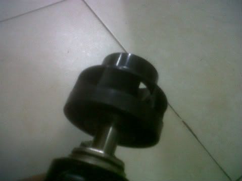

La ultima reparación que le hice, me llevo 2 días, investigando, he logrado hacerlo sin novedades. El problema fue la bomba de agua que se destrozo en plena autopista, inmediatamente apague el carro y lo lleve en grúa hasta casa de un familiar.
ACA LAS FOTOS
VEAN LA DIFERENCIA DE LA BOMBA VIEJA A LA NUEVA (COMPLETAMENTE DESTROZADA)
Logre comprar el repuesto en Talleres Rootes barato y original Ford, cosa que me gusta mas, el problema viene que me vino sin la empacadura y me vino fue con esto:
Ahora bien, logre solucionar el problema con la empacadura, coloque la correa, cosa que es rolo de evento y listo, me toca purgar el carro porque le vacié todo el refrigerante.
Mi pregunta es la siguiente, Que debo hacer con la otra empacadura, eventualmente debo colocársela al carro, pero ni idea de donde va, y no me sentí muy confiado cuando me dijeron que era la del aceite

asi es! esa es la empacadura del aceite pana; yo la cambie hace tiempo y le deje la misma que tenia antes; no hay problema

mi pana esa empacadura en la que va en la bomba de aceite cuando comprastes la bomba de agua te trajo la empacadura? xq esa no es otra que es donde van los tornillos de la bomba

Efectivamente Respuestos Fiestacars cuando compre la bomba de agua me vino con esa empacadura, y no la otra que es como un anillo del diámetro de una taza de café. Lo que hice fue comprar un silicon de esos que aguanta el calor extremo. Fui a varias ventas de repuesto y en todas les pareció raro, y al final me dijeron que la bomba de agua nueva es de plástico y que no hacia falta ponerle la empacadura; obviamente no me la creí y fui por la otra opción que no me ha dejado mal.
