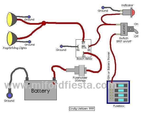

jeje en realidad son las copias de estas pero es algo provisional y quisiera que me dijeran como instalarlas? como no puedo usar el volante para activarla por que es otra pieza que no se haya ... necesito un botón..
entonces en conclusión: ya conseguí el lugar para fijarlas... de donde saco la corriente? de donde saco la tierra? que cable uso? sirve cable N° 4 de sonido? que mas necesito? un rele? fusilera? ayuda de verdad y porfa explicar como si fuera a un niño de 5 años para entender bien ya que el trabajo lo are en semana santa....

epa, la corneta imaginate q son unos halogenos, a la final la conexión es la misma.
Necesitas un relé y el cable puede ser automotriz 14 o 16, si quieres simplificar las conexiones conecta la corriente directo de la batería
Mira este diagrama que hace más fácil entender las conexiones
Cualquier duda, solo pregunta

Excelente man! pero tengo una duda...
saco el positivo de la bateria al fusible... luego al rele y no entiendo que del rele sale del 85 un positivo al boton y del otro lado del boton viene o va un positivo a una caja fusiblera... esta ultima yo la puedo omitir? de que manera?

recuerda q los rele son para que un switch con baja corriente active una linea de alta corriente.
El relé al recibir un voltaje de 12V en el pin 85 crea un puente entre los pines 30y 87. El pin 85 es solo para "avisar" cuando se debe puentear la linea de alta corriente. Es decir, colocas el botón de la corneta en el 85 y lo demás sigue igual.
Obviamente de algún lado tiene q salir los 12V para el botón, por eso se toma de la fusilera. En tu caso debería ser de un punto q tenga corriente todo el tiempo, con el motor apagado o encendido, pero a la final lo puedes colocar a tu gusto

Excelente man! mañana me voy a comprar las cosas y si es posible y la lluvia deja instalo!!
