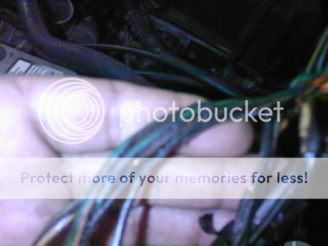

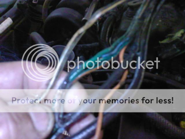

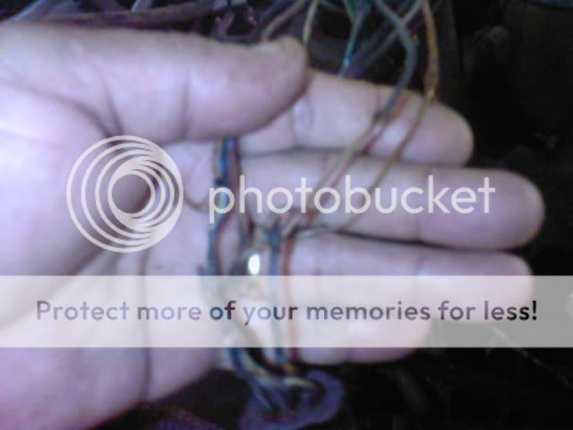

lo que dice autoescaner es 100% cierto como prueba te dejo unas fotos del problema que me paso con mi carro que aunque es un neon el principio es el mismo en todos los vehiculos, te comento que se me apago caminando y no prendio mas, luego revisando el ramal me consegui con esta sorpresita, claro con un solo cablecito que este roto o haciendo mal contacto basta y sobra para que se te presente esa falla, aca las fotos
