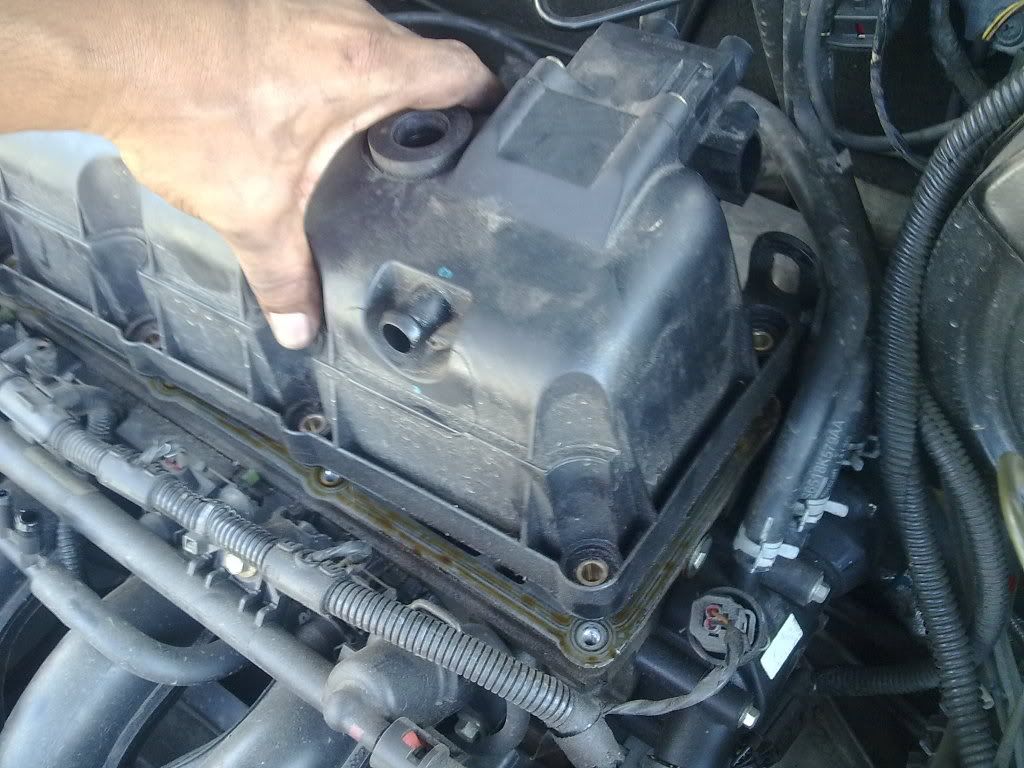

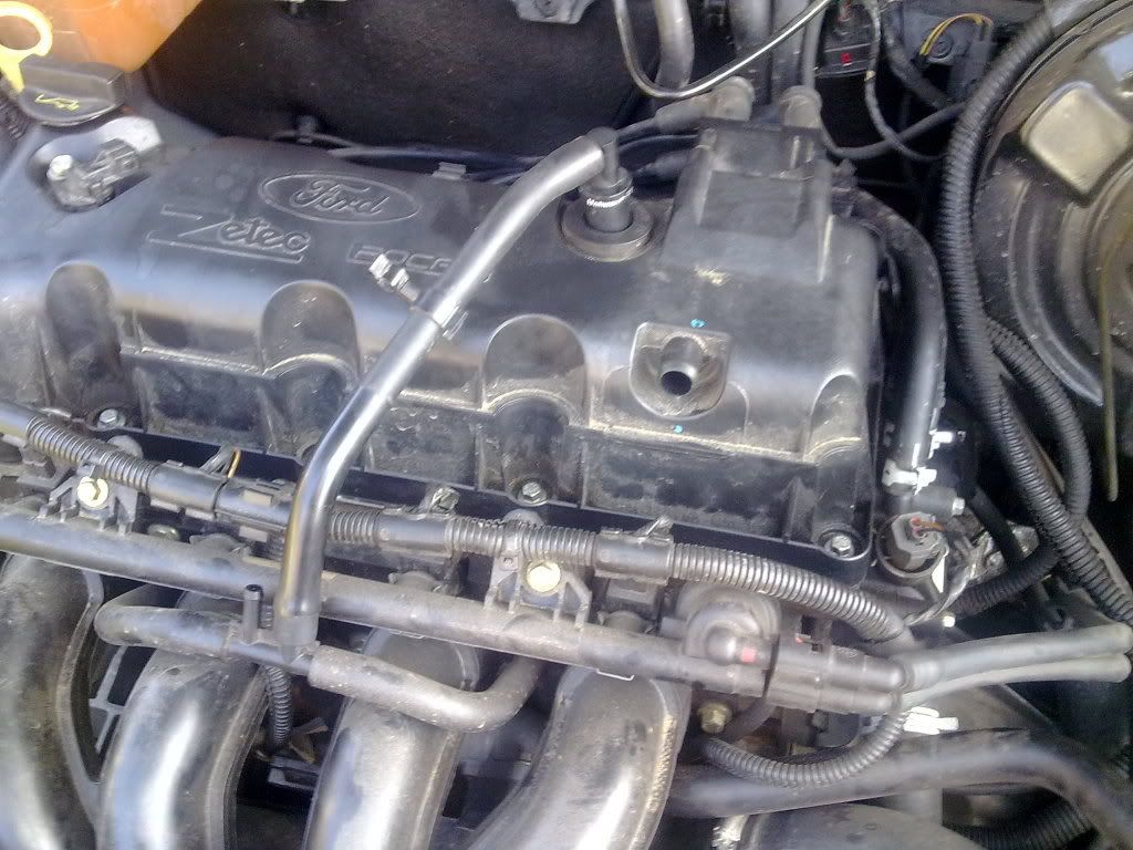

Recabando informacion del foro me atrevi a cambiar la empacadura de la tapa de las valvulas de mi MK5, aprovechando tambien para cambiar la valvula PCV. Prometi que documentaria todo el proceso, asi que aqui esta:
Herramientas requeridas:
1. Dado 8mm
2. Silicone Gris
3. Destornillador de pala mediano
Repuestos requeridos:
1. Empacadura Tapa Valvulas (BsF.164 precio PAMACA)
2. Valvula PCV (BsF.99 precio PAMACA)

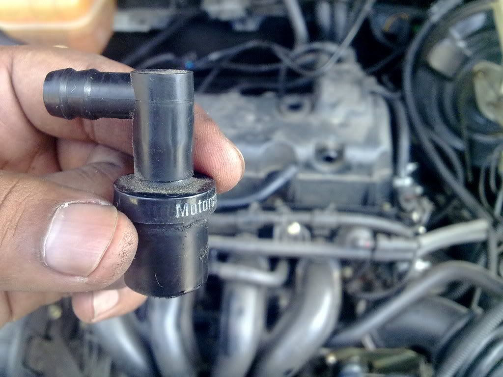

Procedimiento:

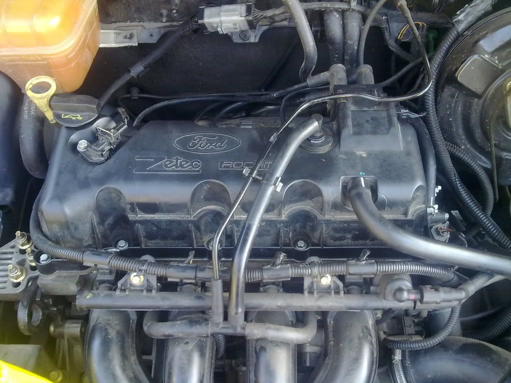

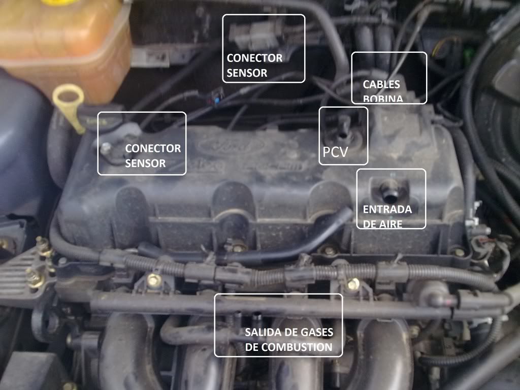

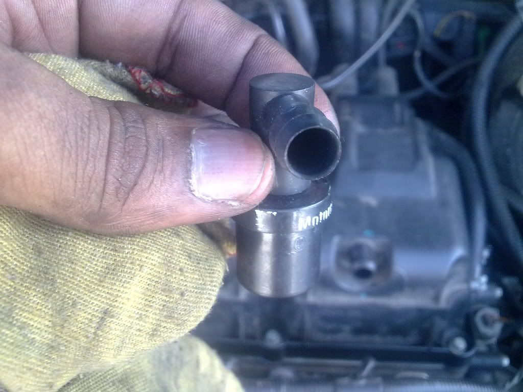

1. Identificar cada uno de los componentes que deben desconectarse

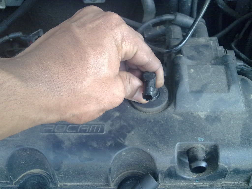

2. Retirar valvula PCV (sale a presion halando hacia arriba)

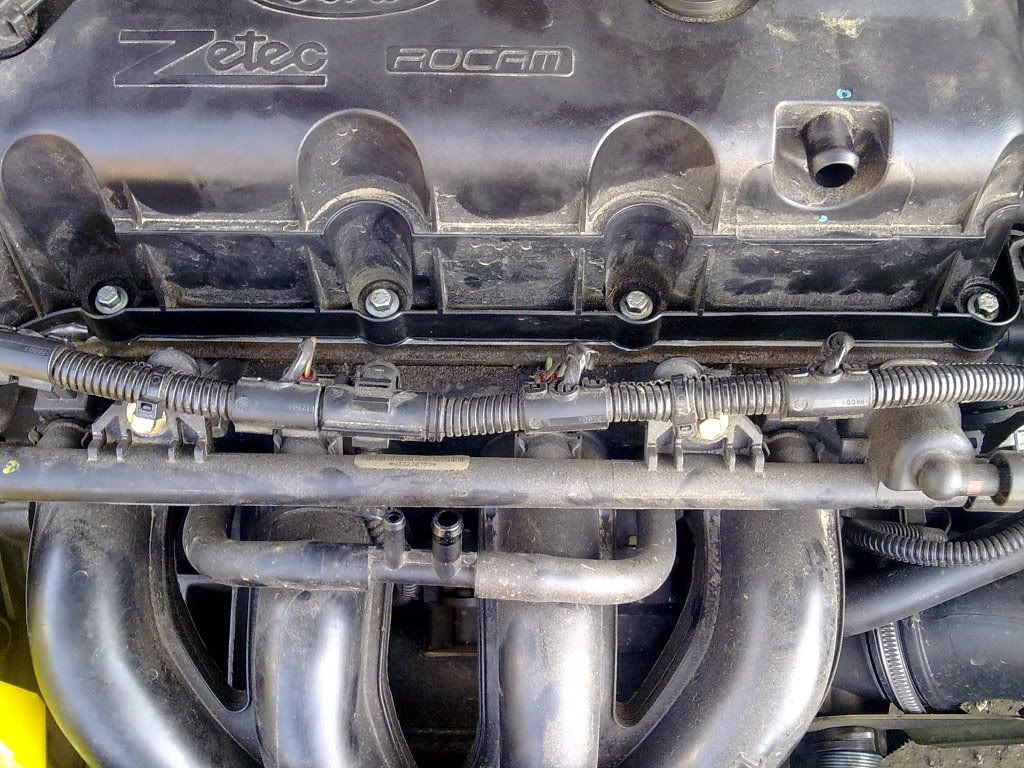

3. Retirar los cables de la bobina (fijarse en la posicion de los mismos: el primero es el de arriba a la derecha, el segundo es el de abajo a la izquierda, el tercero es el de abajo a la derecha y el cuarto es el de arriba a la izquierda)
4. Retirar los conectores de los sensores, manguera de entrada de aire y de salida de gases de combustion

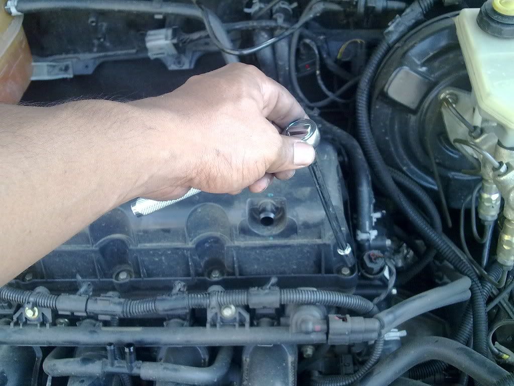

5. Retirar los tornillos de la tapa con el dado 8mm

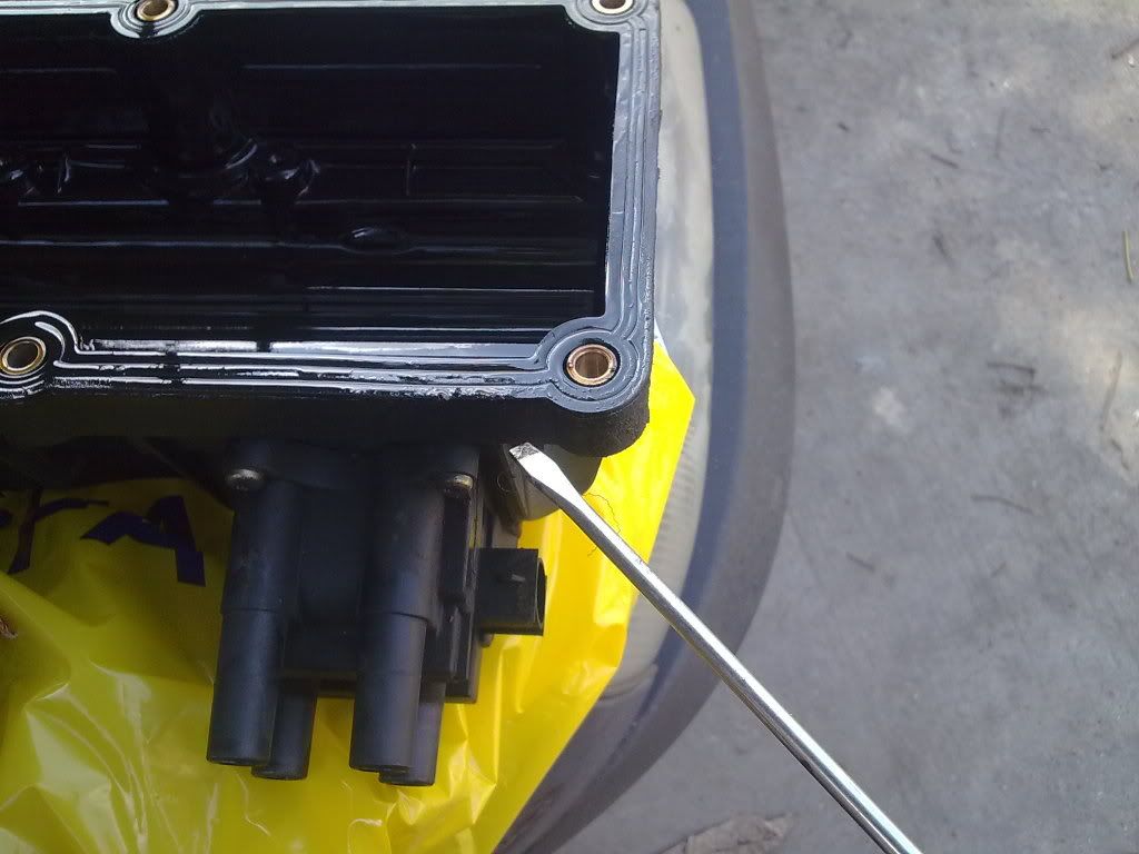

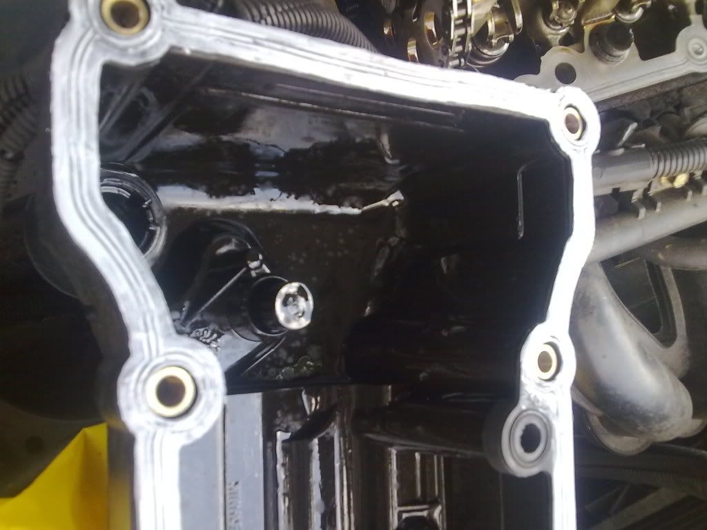

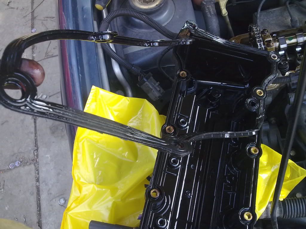

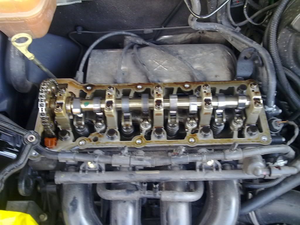

6. Retirar la tapa de las valvulas (es posible que requieran hacer palanca cuidadosamente con un destornillador de pala mediano puesto que la empacadura puede estar adherida al borde superior de la camara)

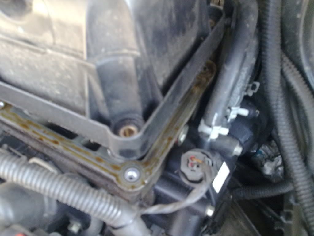

7. Retirar la empacadura vieja (pueden utilizar el destornillador para evitar que se rompa, ya que por la exposicion al calor la goma ha perdido elasticidad y se resquebraja con facilidad)

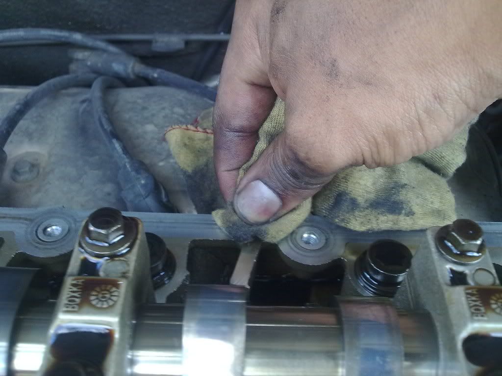

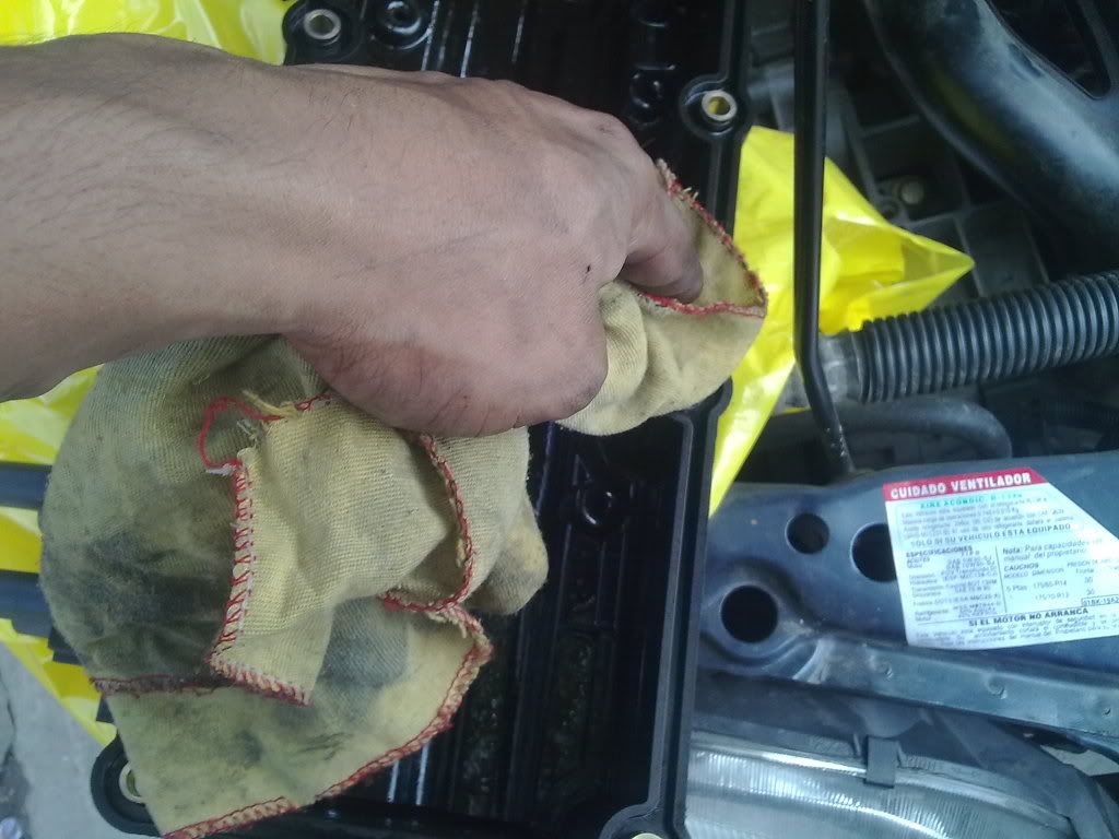

8. Limpiar los bordes de la tapa y de la parte superior de la camara con un trapito o lanilla (esto con el fin de preparar la superficie para que el silicone se adhiera)

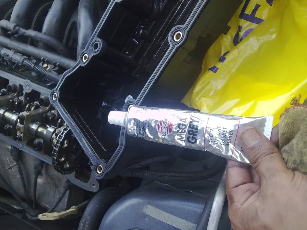

9. Aplicar una capa fina de silicone en los bordes de la tapa y colocar la empacadura (este paso es opcional, en mi caso particular decidi no hacerlo porque la empacadura calza bien y con la presion evitara escapes de aceite)
10. Aplicar una capa fina de silicone en la parte inferior de la empacadura (este paso tambien es opcional, en mi caso si lo hice porq es la parte de la empacadura q parece ser mas suceptible a dejar escapar el aceite)
11. Colocar nuevamente la tapa y sus respectivos tornillos (en cuanto al torque de los tornillos yo utilice mi "ojimetro" particular para calcularlo, tratando de no apretar demasiado los tornillos pero asegurandome de que quedara firme la tapa)
12. Colocar la valvula PCV de reemplazo (entra facilmente presionando hacia abajo)
13. Conectar los cables de la bobina, los de los sensores y las mangeras de entrada de aire y de sallida de gases de combustion
14. Revisar para asegurarnos que todo este bien conectado antes de hacer la prueba de encendido Es posible que al momento de encender el motor corcobee un poco, esto es debido a la perdida de compresion por haber retirado la tapa, pero no se asusten porq en 2 segundos vuelve a la normalidad (yo me asuste, pero cuando volvio saque la conclusion de lo que habia sucedido, espero no estar equivocado).
Esto es todo hermanos, en una hora se puede hacer todo el trabajo completo, tal vez un poquito mas si, como yo, revisan mil veces antes de meterle la mano al motor y despues de haberle metido mano.
Espero les sirva de ayuda, en especial a qiuenes como yo hagan este trabajo por primera vez.
Saludos.
NOTA: por sugerencia del pana Deportivo les hago la acotacion de que el motor debe estar FRIO al momento de realizar el trabajo. Pareciera obvio porque de hacer el trabajo con el motor caliente podrian quemarse.
