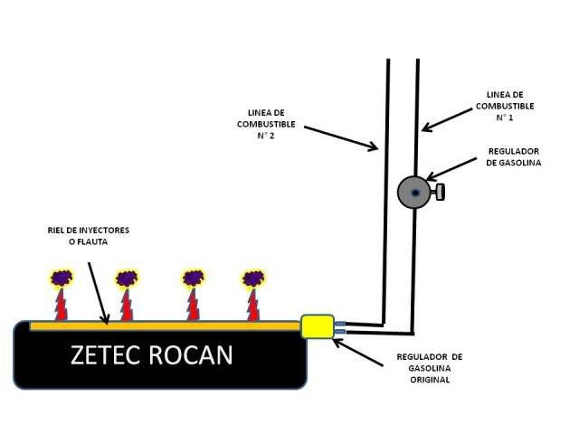

ve si asi entiendes comi....voy hacer un diagrama lo publico mañana

aqui tienes comi espero que entiendas la jodia

Gracias mi Hermano eso era lo que necesitaba ahora me pongo a hacerlo!!
