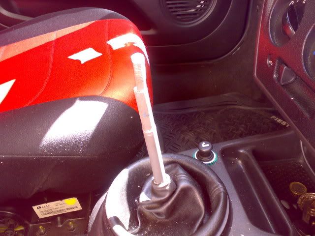

bueno aqui traigo otro trabajito que le hize en diciembre a la palanca de cambios a mi carrito.
materiales a usar una cegueta y un trapo.
primero que nada compramos el pomo a nuestro gusto el cual queremos reemplazar por el original.
1er paso desenroscamos el pomo orginal del carro le hacmos algo de fuerza con la mano y el poco a poco desenrosca en sentido contrario a las agujas del reloj.
2do paso medimos el pomo deportivo y visualizamos cuanto es lo que vamos a cortar con la cegueta.
3er paso medimos el pomo nuevo y lo fijamos a la palanca cortada.

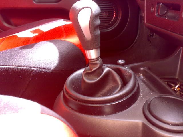

aqui el resultado final.
una vez colocado el pomo deportivo sali a dar una vuelta y la diferencia es bastante la velocidades entre mas rapido y mejor en la caja.
pd: no se si este minio tuto estaba alla colocado de ser asi pueden alimentar al otro.

muy buena idea se ve bien pero una pregunta como hisiste para haserle la nueba rosca para enroscar el pomo

CITA(juandr @ Jan 10 2010, 07:54 PM) Ver mensaje
saludos comi..... en este caso olvidate de la rosca que trajo el carro original el pomo que compre calso al pelo dentro de la palnaca ya cortada lo que hize fue echarle un toque de silicon negro de la loctite y listo... porque hacer rosca nuevamente a dicha palanca es desarmarla completica y llevarla al torno y que la haga otra vez es por eso tomar en cuenta cuando se valla a comprar el pomo ese pequeño detalle.

pero tengo la misma duda q el pana Juan...¿Cómo le hiciste para hacerle la rosca? q_dijiste.gif

Excelente tu aporte con ese MiniTutorial debidamente ilustrado ok.gif ok.gif
Ahhhh y se ve muy bien ese pomo q le pusiste a tu carro.

CITA(El vasco @ Jan 10 2010, 11:56 PM) Ver mensaje
Se ve muy bien i-m_so_happy.gif aunque a mi me gustaría como en los carros de rally cerca del volante manejando.gif
A mi me gustaria mas bien el tipo de caja que usan esos carros jiji....
Muy fino comi, ta chevere ese pomo cuanto te salio?
Referente a la rosca, muchos hacemos lo siguiente : se pica la palanca como hizo el comi, luego se toma el pedazo sobrante y se vuelve a picar eso de 2 dedos o a su gusto se presenta a la propia palanca y se le ponen en que sea 2 puntos de soldadura ahi apenitas y se lija y listo , se tiene su palanca con rosca y todo biggrin.gif

epale gente tuning del club.... les comento que la mayoria de pomos racing que se consiguen por ahi traen 3 tornillos de ajuste asi que no hay que hacer ningun tipo de rosca a la palanca.... aganlo pa que vean la diferencia tanto estetica como funcional... yo el mio lo deje cortico y eso quedo calidad....
