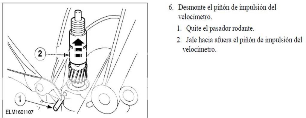

#9 El usuario está offline   Yoelkys
  • Mensajes: 1,578
  • Registrado: 03-August 09
Escrito 16 February 2010 - 02:32 PM
Conseguí las imágenes del bendito engranaje!!!
Para q los panas no estén pariendo como yo,
Explico:
Puedes desenroscar el sensor y luego sacas el engranaje!!!
O es mas fácil si quitas el pasador y lo jalas!!!!
Espero sirva de algo para aquellos próximos a ver este Post

#10 El usuario está offline   Instinct
  • Mensajes: 513
  • Registrado: 03-December 09

#12 El usuario está offline   luisvt
  • Mensajes: 1,584
  • Registrado: 02-March 09
Escrito 23 February 2010 - 09:50 PM
CITA(Yoelkys @ Feb 16 2010, 02:32 PM)
Explico:
excelente la explicacion yoelkys por que lo que haria cualquiera es remplazar el sensor y ya..felicitaciones nuevamente eso es lo que llamo yo solucionar el problemas de raiz incluyendo causa y efecto..buen aporte men
