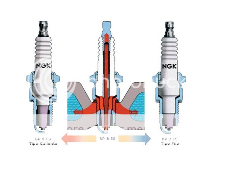

Primero vamos con lo que es grado termico en una bujia NGK ( Resulta ser igual para las Motorcraft)
El rango térmico de una bujía NGK
Hoy en día una bujía debe diseñarse según las características de cada motor y del uso al que va destinado, por lo tanto no es posible hallar una bujía que funcione sin problemas en cualquier tipo de motor.
Debido a las grandes variaciones de temperaturas que existen en las cámaras de combustión de los diversos motores, se necesitan bujías con rangos térmicos diferentes.
Dicho rango térmico se expresa con un número. Anteriormente, para las antiguas bujías de gama única, se utilizaban códigos de dos o tres cifras para indicar este rango térmico.
El rango térmico, expresado por un número, indica la temperatura media que corresponde a la carga del motor, medida sobre los electrodos y el aislador. Sobre la punta del aislador la temperatura operativa debe oscilar entre los 400º y 850ºC. Hay que intentar superar siempre los 400ºC, ya que a temperaturas elevadas las acumulaciones carbonosas o de aceite se disuelven y la bujía se limpia automáticamente.
De todos modos, la temperatura en la zona del aislador no debe exceder nunca los 850ºC, porque a más de 900ºC se produce el encendido prematuro. Además, los electrodos pueden verse dañados e incluso destruidos con un calor tan intenso, debido a la agresividad de las combinaciones químicas que se generan. Todo esto no ha servido sólo para dejar atrás las antiguas bujías de gama única para pasar a la moderna multiplicidad de hoy en día, sino que se han desarrollo nuevos materiales que unidos al progreso tecnológico han conseguido obtener, por ejemplo, núcleos de cobre en los electrodos centrales que se adaptan a las más exigentes normas de calidad y permiten ofrecer valores térmicos muy amplios.
Para las bujías NGK existe una regla muy simple:
-Rango térmico bajo (como BP4ES) "Bujía caliente".
Alto rango calorífero gracias a la longitud de la punta del aislador.
-Rango térmico alto (como BP8ES) "Bujía fría".
Rango calorífero bajo debido a que la punta del aislador es más corta.

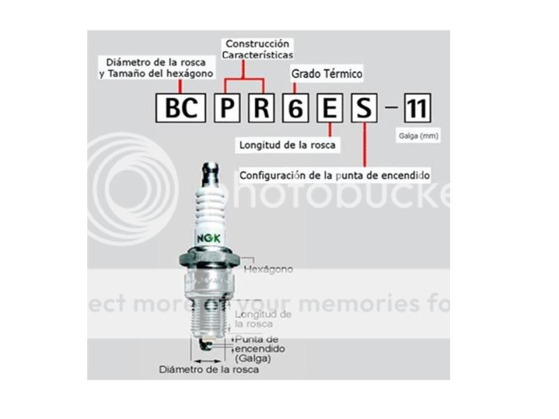

Interpretación del código de NGK
Es posible que alguna vez se haya preguntado qué significan los códigos alfanuméricos que figuran en las bujías y sus envases.
La combinación consiste en una serie de números y letras que se asigna a cada bujía NGK. Este código contiene una fórmula lógica que proporciona información detallada acerca de las funciones de la bujía.
NGK aplica esta fórmula a sus bujías para estandarizar toda la gama de productos, así como para identificar las características específicas de cada bujía sin que exista ninguna ambigüedad.
Con ello, se simplifica el manejo y la selección de las bujías NGK, su colocación en las fábricas y su organización en los puntos de venta, talleres e incluso facilita la identificación por parte del cliente final.
La estructura típica del código es la siguiente:

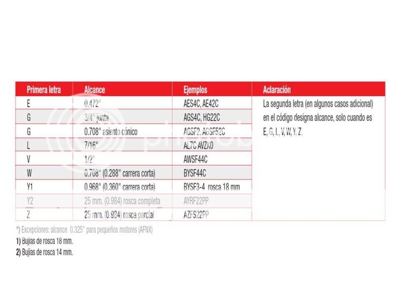

• La combinación de letras (de 1 a 4 letras) delante del primer número (rango térmico) indican el diámetro de la rosca, el tamaño de la llave de bujía (hexágono) y las caractéristicas de contrucción.
• El 5º lugar, el primero ocupado por un número, indica el grado térmico.
• La 6ª letra indica la longitud de la rosca.
• La 7ª letra contiene información sobre las características específicas de la bujía, normalmente la punta de encendido.
• El 8º espacio, esta ocupado de nuevo por un número que identifica la galga, en mm., entre los electrodos (sin número significa galga convencional).

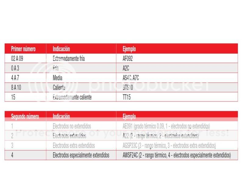

Códigos numéricos
Primer número
Muestra el grado térmico de la bujía de 0 en más. Los números de dos dígitos como 10 / 12 y 15 son excepciones a la regla general y designan bujías muy calientes. El número 15 es una bujía extremadamente caliente, usada en motores industriales, para trabajo pesado. Cuando este número es usado sólo, significa que la bujía tiene electrodos no extendidos.
Segundo número
Indica el tipo de diseño del extremo de electrodos en la bujía. Si no hay segundo número significa que la bujía no tiene electrodos extendidos.
Designación especial con tercer número
Se usa para indicar bujías más frías que el rango 1, y son usadas principalmente en carreras. En este caso los dos primeros números representan un grado térmico menor de 1, como por ejemplo 0.70 ó 0.07, pero el decimal es eliminado cuando se coloca en el código. En este caso el tercer número representa el diseño de electrodos de la bujía.
Números de grado térmico
Identificación de bujías

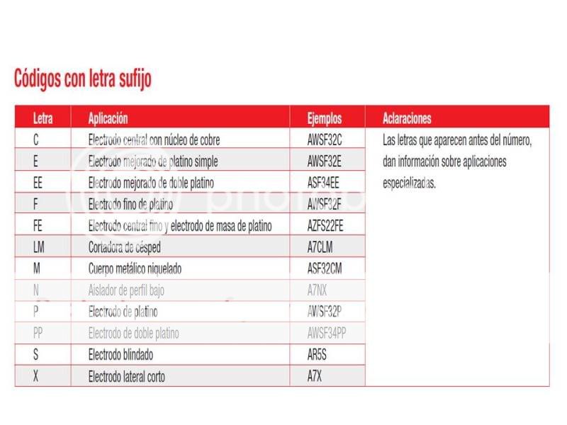

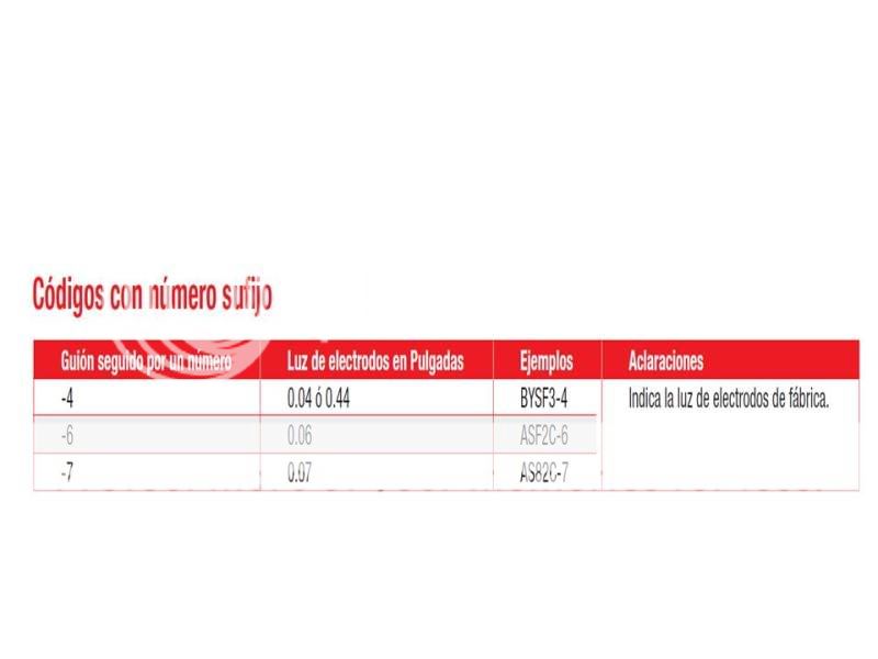

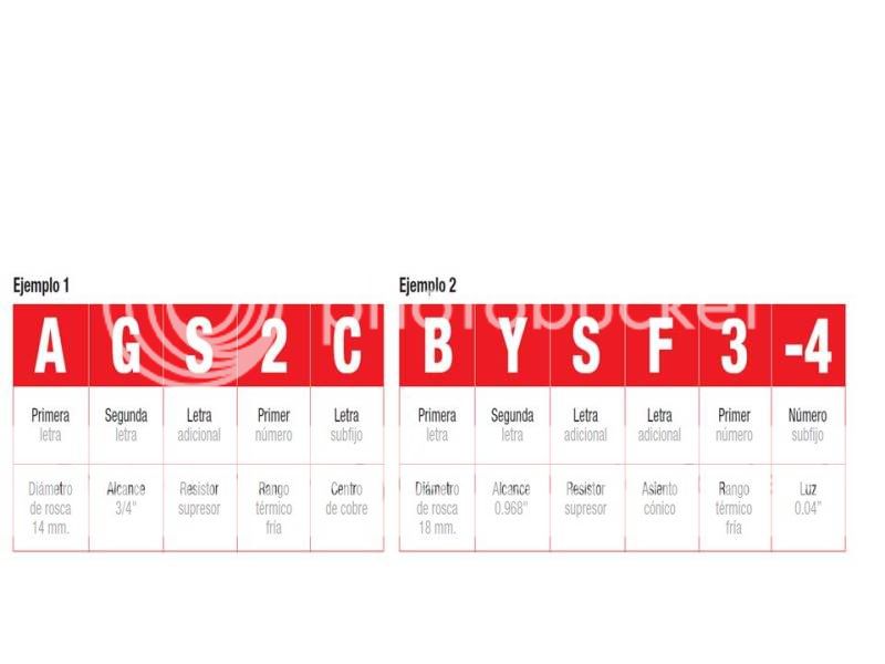

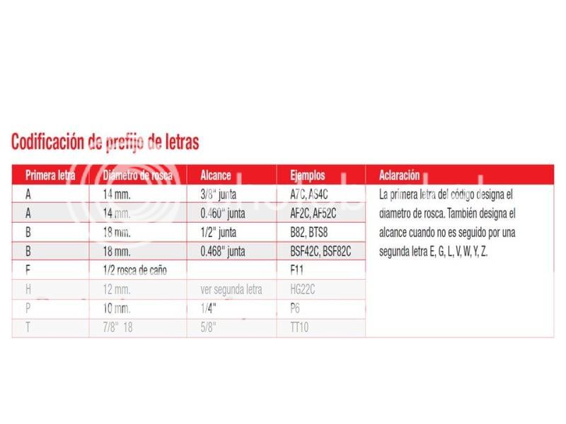

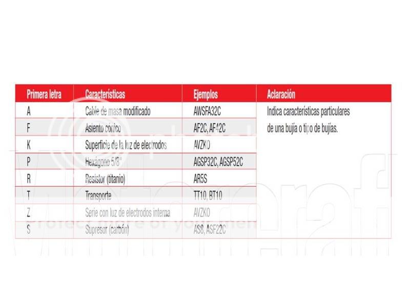

El sistema de codificación de las bujías MOTORCRAFT identifica positivamente las principales características del producto, las letras y números
describen el tamaño y función de cada tipo de bujía

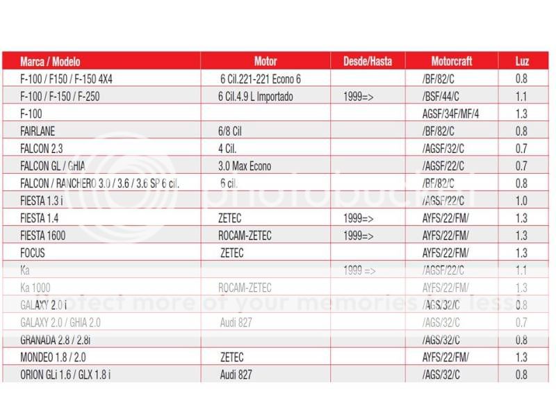

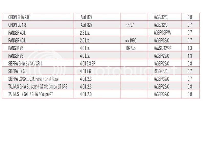

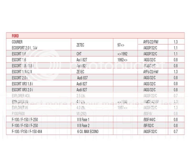

A continuacion un listado de las Bujias que deveria usar los fiestas.
AYFS22CJ (NGK ford)
AYFS22C (motorcraft fiesta 1.6)
AYFS22FM (motorcarft punta de platino Fiesta 1.25 focus zetec)
AZFS22C (motorcraft "mejorada o fria")
Todas tienen el numero 22 lo que indica que son de igual Grado termico e igual Electrodos estendidos, ok Como pueden ver la de platino para el fiesta 1,25 tienen las mismas caracteristicas por lo que se pueden usar en el 1.6 sin problema
las Bujias Motorcraft de Iridio que yo e encontrado tienen la sigiente nomenclatura.
AYSF32YPC
como pueden ver esta bujia de iridio tiene el numero 32 lo que indica que es un grado mas caliente que la recomendada para los fiesta y tiiene igual Electrodos estendidos.
si vemos el primer cuadro podemos ver que las bujias frias se numeran del 0 al 3 lo que indica que la de Iridio con numero 32 esta en el rango superior permitido por el fabricante para el motor 1.6 8 Valbulas sin envargo no deja de ser mas caliente que la original por lo que seria recomenda para vehiculos con muy poco kilometraje o en octimas condiciones sogbre todo el sistema de refrigeracion.
lo ideal seria conseguir una de Iridio con nomenclatura AYSF22YPC
A continuacion un cuadro de Bujias Motorcraft y modelos Ford Recomendados.
espero que le sea de ayuda esta informacion.
