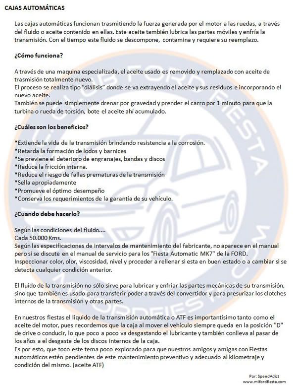

Saludos amigos fiesteros
Les publico los tips de mantenimiento preventivo más comunes para nuestros automóviles, un programa de mantenimiento bien riguroso y una guía para que sepan lo que deben hacer y cuando hacerlo para prolongar la vida útil de nuestras inversiones más preciadas: LOS FIESTAS.
Por supuesto, son tips generales para todos los vehículos y la información contenida no es exclusiva para mantenimiento del Fiesta MK7.
Gracias y atte
bueno los que tienen cajas automaticas a realizar el mantenimiento respectivo. hay que mantener las condiciones de las mismas un reparacion de ellas bien cara que sale hoy en dia

A la vergaaaaa vava.gif mi MK6 tiene 78.000 km y nunca le e hecho nada de eso, yo sabia que hay que estar pendiente de ese aceite para cajas hidromaticas una vez se lo iba a hacer pero lo deje pasar aunq ya por experiencia de la camioneta que tenia eso era a cada rato que habia que hecharle un litro y estar pendiente.
Pero en lo que me entreguen el carro le cambio ese aceite.

Hola Nela Saludos!!
PRECISAMENTE por estos casos es que realice este articulo para advertir a las personas que el aceite de caja, como el aceite de la direccion Hidraulica SII se cambian..
Es mecanica de fluidos NELA, si tu ves que un aceite, pierde su color, pierde su capacidad de lubricar, crea barniz,
y NO SIRVE YA COMO ACEITE porque simplemente se quemo! Pues SI hay que cambiarlo.
Ese trabajo lo hacen en los QUICKY LUB, le cambian bien sea por gravedad o por una maquina de dialisis el aceite viejo, quemado, que no lubrica ni enfria la caja por uno 100% nuevo que le da las caracteristicas de lubricacion para que un carro automatico funcione perfectamente.
Hago la comparacion con el aceite del motor, si tu ves que esta negro, con olor a quemado, como barro, uno por logica ya piensa "A ESTE ACEITE LE SALE CAMBIO" bueno el mismo principio aplica para las cajas automaticas..
El lubricante que usan llamado ATF ( Automatic Transmission Fluid ) enfria la caja, le da agarre a los discos internos de ella, es utilizado por el convertidor de torque para mover una turbina que usa la caja y ademas se encarga de mover una infinidad de valvulas y tuberias llamado cuerpo de valvulas.. Por esto es de gran vitalidad cambiarlo a los 50.000 kms o depende del uso a menos kilometraje.. Para evitar daños a estas cajas tan delicadas.
Lo que pasa es que como el manual del propietario no indica que se le cambie, ellos no se van a preocupar en explicarle todo lo que yo le explico, porque para ellos incluso es un negocio, porque a lo mejor si a usted se le daña la caja, ellos tienen trabajo y ganan $$$$ engañando o omitiendo la verdad.
Si lleva su carro a QUICKY LUB y le hacen el cambio, lo mas seguro es que agarre un poco mas de traccion la caja por el aceite nuevo. Y si la caja no da mas, ya sabe que cada 40.000 kms o depende del color, olor, viscosidad y lubricacion al tacto, este se DEBE CAMBIAR...
Yo lo he hecho con un Aveo automatico con solo 30.000 kms año 2006 y eso salio fue un aceite sucio, quemado, hediondo a barnis que perdio la viscosidad y decidi colocar este articulo para que la gente se diese cuenta que si se cambia, a pesar que los "MECANICOS" de Consecionarios o de la calle le digan que NO...
Espero le sirva la ayuda amiga Nela y estoy va la orden para cualquier duda o consulta que necesite!!

Hola amigo,soy nuevo en el foro y tengo un mk7 (fiesta power 2008)automatico,y me pareció muy bueno tu artículo(no sabia del cambio de aceite de la caja),quisiera aprovechar para preguntar si por casualidad tienes tu manual de propietario,el mio se extravió y no he podido descargarlo en ninguna parte ¿podrás ayudarme?,muchas gracias

Hola amigo Vidgpal. Bienvenido al Club y saludos desde Barquisimeto!
Amigo me contenta que le guste la informacion pues no aparece en el manual del carro..
Aunque desde que coloque la informacion, he detallado mas aun como, cuando, donde y que tipo de aceite lleva
el Fiesta automatico.
Con respecto al manual del MK7, aca en la pagina no esta para bajarlo, pero te dejo el enlace de los manuales de descarga para ver si te sirve de referencia el del MK6.
http://www.mifordfiesta.com/foro042004/ind...s&showcat=1
Alli veras si consigues el que buscas, caso contrario, nadie se ha dado a la tarea de escanearlo y subirlo, si yo lo tuviese, te lo facilito con mucho gusto, pero no lo tengo y del automatico todavia no ha llegado a mis manos..
Me guio por lo que leo de los manuales de Taller de la Ford, cuando tengo tiempo de ir a leerlos..

Como siempre excelente speed !!!! de verdad son datos que no se saben, y luego terminan en problemas, y gastos mayores !!!
Asi que los que tengan su mk automatico tomen el consejo, y dejar de creer en muchos mecanicos pirata.bmps, que eso no hace falta, que pa que... que ese aceite es eterno...
