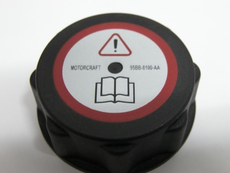

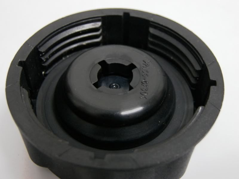

TAMBIEN PUEDES USAR ADITIVO MOTORCRAF LO MEZCLAS CON EL AGUA LA TAPA DEL FOCUS TE SIRVE PERFECTAMENTE Y ES NEGRA Y COMO DE MEJOR CALIDAD A MI PARECER A MI ME PASABA LO MISMO SE ME RECALENTABA AVECES Y LUEGO FUE EMPEORANDO CEPILLE LA CAMARA Y PROBLEMA RESUELTO! EN TU CASO PUEDE SER ESTO, O LA EMPACADURA SOPLADA, O LA PURGA MAL HECHA ARRIBITA DEL RADIADOR DEL LADO DERECHO TIENE COMO UN TAPON SACALO Y EMPIEZA A RELLENAR EL REFRIGERANTE HASTA Q SALGA POR ESTE ABUJERO LUEGO TAPALO Y ESTARA BIEN PURGADO!

La tapa del envase del Focus y del Fiesta es la misma..
Esa es la que venden en concesionario como original porque la amarilla no la venden y encima al año ya esta perdiendo presion!!!

TE ME ADELANTASTE CON LA FOTO DE LA TAPA JEJE YA SUBO LAS FOTOS DEL TAPON Q YO DIGO

jojojo ya esta smile.gif gracias speed adict este es el taponcito yo empiezo a hechar refrigerante hasta q sale por hay lo tapo y fino si lo tapo antes dde q salga por hay se me recalienta hice la prueba!

Fina la grafica, no conocia ese taponsito debe estar por detras (hacia la cabina) del bloque...
Porque nunca lo he visto en mi MK5... Gracias por el dato Felipe!!
