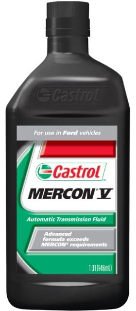

Mira yo se lo cambiaba al carro porque en realidad el aceite dice en el manual, que se inspeccione, lo que significa que si lo ves que ya perdio sus cualidades como aceite (en criollito, esta quemao) debes reemplazarlo por liquido de direccion hidraulica nuevo..
A mi carro le coloco MERCON V, que excede las especificaciones de la Ford para el Fiesta DEXRON III y esta diseñado especialmente para vehiculos FORD..
HE AQUI EL CUARTO DE GALON (POTE)
Y aqui el enlace con la Castrol directamente:
http://www.castrol.com/castrol/sectiongene...ntentId=7028223
Espero les sirva de ayuda!

Pana Speed.... que precio tiene ese Aceite?????

Mira Orlando, vale igual que el cuarto de galon de aceite para motor que yo uso (Castrol Full Syntec 5W50)
Lo he conseguido desde 50 a 60 Bs el pote...
Pero como te daras cuenta de la gran calidad del aceite ATF Castrol, yo lo cambio 1 vez al año mas o menos,,
Generalmente se lo cambio NO porque este quemado o malo, si no, porque siempre me gusta tener ese aceite tan util 100% en optimas condiciones. El carro lo vale y yo no le niego nada!
Te cuento que NUNCA desde que saque el carro de agencia y lo cambie por este, el carro NUNCA pero NUNCA me ha dado ningun tipo de falla en el sistema de direccion, ademas el volante se siente super suave...
