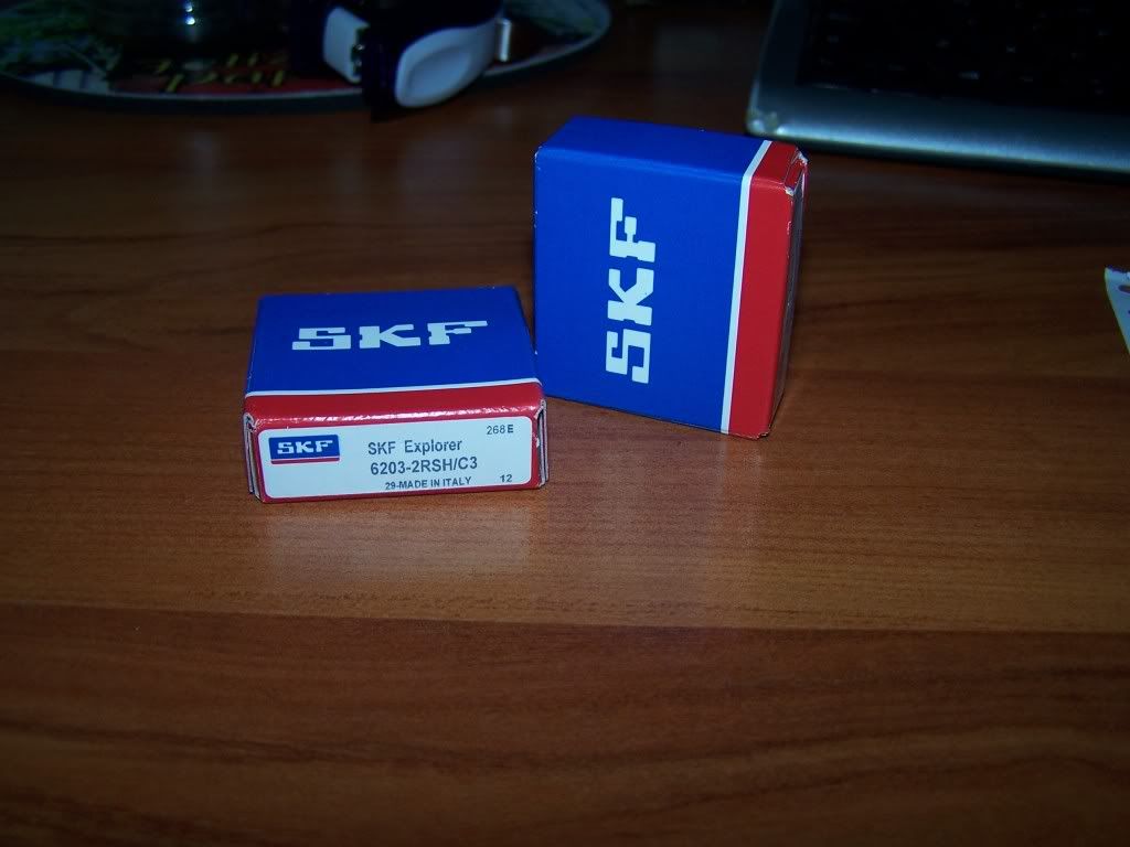

AQUÍ UNAS FOTOS DE LA ROLINERA.

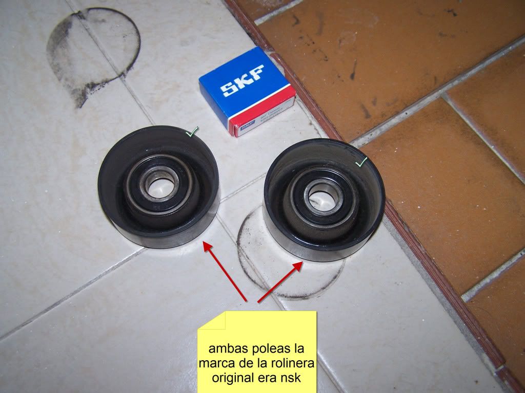

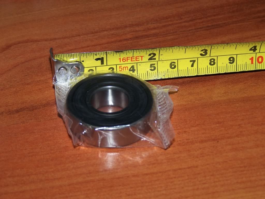

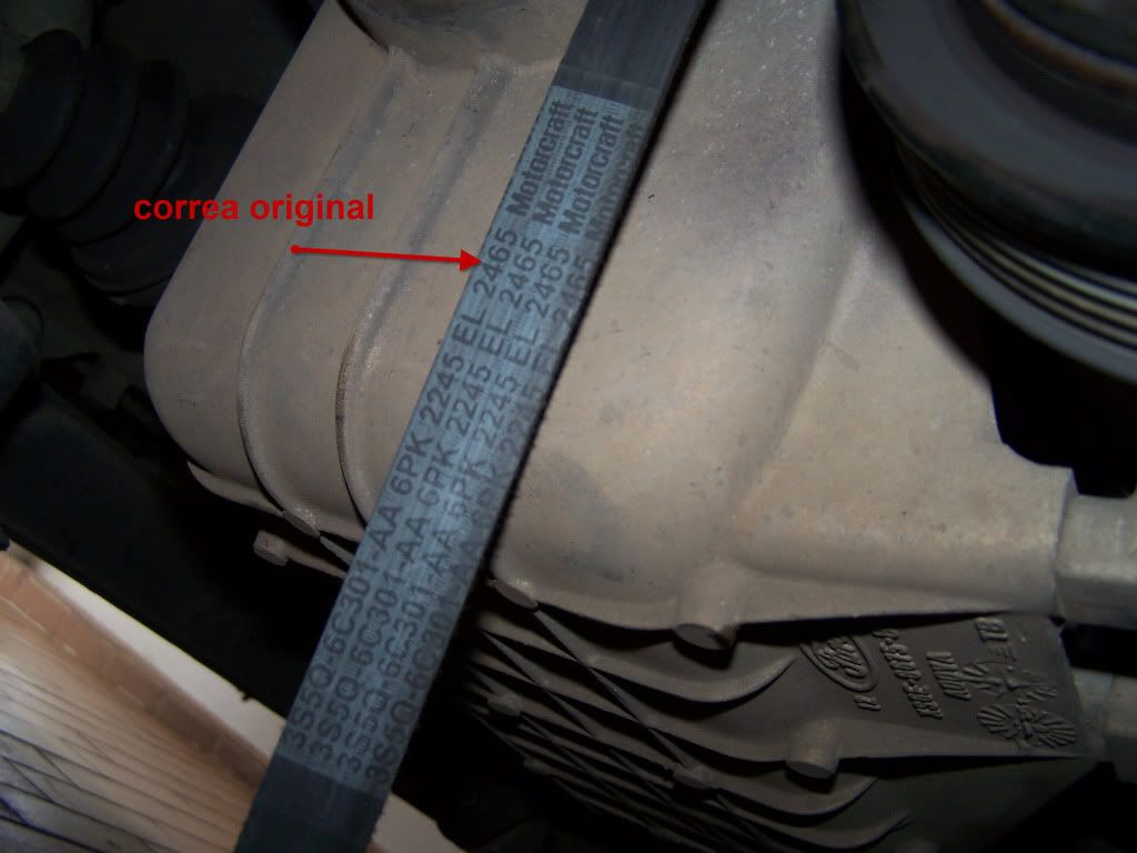

Bueno les comento mi fiesta tiene 96.000km. les estaba sonando como un silbido y decidí cambiarles las rolineras del tensor...
aquí unas fotos.

que bueno panita que a hayas resuelto tu problema sin gastar ese dineral.
veo que compraste los rodamientos que te recomende,
y eso es correcto los rodamiento originales vienen marca NSK y algunos hasta viene marca NTN que no son malos tampoco.
pero como sabemos SKF es una marca reconocida y lider en rodamientos a nivel mundial. i-m_so_happy.gif
