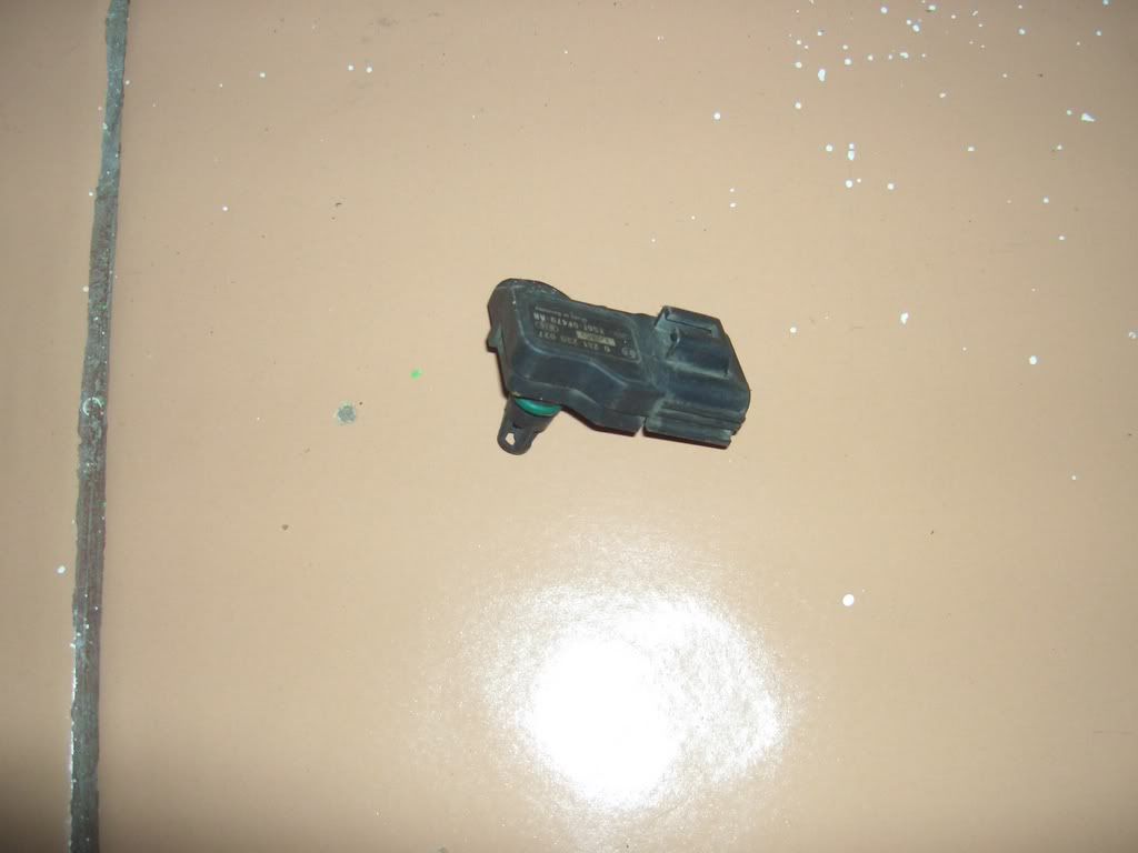

ford fiesta especial editions con sensor map de que año a que año salieron y de que año salieron los fiestas con sensor map integrado en el tubo de escape mmmmmm

amigo no se cual es su intencion es mas no quiero pensar yo que es otra cosa pero de algo SI estoy seguro que el sensor se llama MAP o TMAP yo tengo los manuales del fiesta desde el 2000 hasta el actual el que usan los consesionarios y no los que venden en mercadolibre ok y el zetec 1.6 rocam esta equipado con el sensor map ok que esta ubicado detras del multiple de admision al igual que el sensor de explosiones o detonaciones que trajeron los mk6 y no los mk5 asi que lea un poco y busque informacion TECNICA para que vea que si es cierto y ASI es que se llama ojala pudiera montar este manual que tengo ahorita incluso tipo catalogo para que veas que no hace fata reirse cuando alguien esta equivocado por que existen muchas maneras de corregir a los demas y se que en esta ocacion USTED es el equivocado asi que busque un poco de info no en google ni wilkipedia sino en manuales AUTENTICOS de la ford y veras que si esta equipado nuestro motor con esl sensor MAP o TMAP (sensor de la temperatura y presion absoluta del del multiple de admision) aki no hablamos de fiestas ediciones e`peciales ni mucho menos fiestas del espacio punish.gif

CHAMO POR DIOXXXX VERGA VE A OTRO LADO A DECIR COSAS ERONEAS Y EQUIVOCAR A LA GENTE CON TUS MEGAS CONSEJOS MEN INFORMATE PARA DESPUES OPINAR MEN... PARA QUE TE INFORMES
UNA COSA EN SENSOR MAP
Y OTRA COSA ES UN
REGULADOR DE RALENTIN LEEEE MIJO LEEEE PARA ESO ESTA GOOGLE O ESTUDIA....
Y OTRA COSA ES UN
si es verdad me toco leer el manual ahi te doy una explicacion y no uso GOOGLE como usted si no el manual del concesionario ok asi que si usted es el sabelotodo del club me rindo a sus pies ok
SENSOR T MAP
El sensor T-MAP está ubicado en el lado trasero del multiple de admisión del aire.
El sensor es capaz de medir tanto la presión absoluta en el múltiple de admisión cuanto la temperatura de entrada del aire.
La carcasa del sensor T-MAP contiene un sensor de presión que detecta la presión absoluta en el múltiple de admisión, así como los circuitos eléctricos necesarios para amplificar las señales y sensor de la temperatura de entrada del aire.
El T-MAP funciona con una tensión de referencia de 5V recibida del PCM.
La señal de salida del sensor de presión es una señal analógica que cambia proporcionalmente con la presión absoluta presente en el múltiple de admisión.
• Una presión alta en el múltiple de admisión (mariposa totalmente abierta) se traduce en alto voltaje
• Una presión baja en el colector (mariposa totalmente cerrada) se traduce en bajo voltaje
Cuando está la ignición ”conectada, desconectada” y cuando se encuentra la “mariposa totalmente abierta” el sensor mide la presión atmosférica presente en el momento. Este valor se almacena en la memoria RAM del PCM y se usa durante el funcionamiento como un valor de referencia de presión.
SENSONR TP
El sensor TP es parte del módulo de admisión del aire y está anexado a la carcasa de la mariposa; es un potenciómetro rotativo que actúa por medio del comando de la mariposa.
Produce informaciones para el PCM sobre la posición actual de la válvula y la relación de la posición de la mariposa.
Estas señales son necesarias para calcular la velocidad ideal, el tiempo de ignición y la cantidad de combustible inyectado.
SENSOR ECT
El sensor está ubicado en la carcasa del termostato.
La temperatura de refrigeración es necesaria para que el PCM calcule la cantidad de combustible a inyectar.
SENSOR CKP o SENSOR DE CIGUEÑAL
El sensor CKP es un sensor inductivo.
La señal se usa para determinar la posición del cigüeñal y la velocidad del motor.
Si el CKP falla entonces el motor no funcionará.
SENSOR CMP o llamado criollamente SENSOR DE PULSO DE INYECCION
El sensor CMP está ubicado en la tapa de cilindros del lado de la leva de admisión del cilindro 1 y es un sensor inductivo.
La señal del CMP se usa en la inyección secuencial del combustible.
El PCM detecta el punto cero de la señal del CMP para detección del cilindro 1 a 10o después del PMS.
Así cuando el PCM tenga sincronizada la señal del CMP con la señal del CKP, la inyección secuencial del combustible se inicia.
Falla en el señal del CMP cuando el motor esté funcionando no tiene ninguna consecuencia, pues la sincronización se produce durante la fase inicial.
Si el motor se arranca sin la señal del CMP, entonces es posible que la inyección de combustible esté fuera de sincronización.
SENSOR LAMBDA (HO2S) o SENSOR DE OXIGENO
El conversor catalítico está ubicado en el caño de escape.
Su señal se usa para calcular la relación aire / combustible basado en el contenido de oxígeno de los gases de escape.
La sonda lambda es calentada.
SENSOR CPP
El interruptor CPP está ubicado en la caja del pedal.
El PCM usa el señal del interruptor para determinar si la marcha está siendo enganchada o desenganchada.
La cantidad de combustible inyectado es reducida levemente durante el cambio de marchas para evitar vibraciones en el motor durante esa operación.
La falla de la señal puede producir vibraciones del motor durante el cambio de marchas.
SENSOR IAC
La válvula IAC es parte del módulo de admisión del aire y está instalada en el múltiple de admisión atrás de la carcasa de la mariposa.
La válvula IAC es un motor paso a paso y es accionada por el PCM.
P.D: cuando quiera le doy una charla inductiva o TECNICA de como tratar y diagnosticar carros de paseo y carros de USO DIARIO, Manejados por PERSONAS MUJERES y GENTE de CACHE SALUDOS SEÑOR i-m_so_happy.gif
P.D2: lastima las imagenes no las puedo copiar del manual pero como me mandastes a usar google gracias por el consejo y ya sabes estoy a la orden i-m_so_happy.gif
P.D3: no me hace falta estudiar no soy abogado ni Ingeniero pero me basto y sobro haber obtenido un TITULO de T.S.U en informatica y me siento Orgulloso por que ahi aprendi a TRATAR a las personas como PERSONAS
