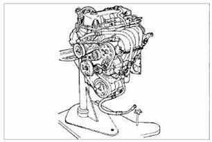

saludos un poco tarde pero bue aki les dejo una imagen se ve algo espero le sirva cualquier cosa tengo el manual de taller cvoooooooooooompleto del fiesta 1.6

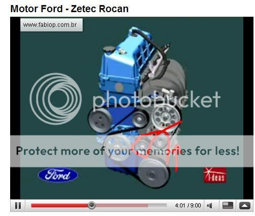

Mis panas tengo que informarles que el recorrido de la correa única que aparece en las graficas de youtube al colocar Zectec Rocam 1.6 (identico al que nos mostró EL COMPAÑERO) no es el recorrido real del modelo mk6. Pasamos gran parte del tiempo buscandole la vuelte y colocandola de esa forma y sobraban como 2 dedos de correa, es decir, no era el recorrido.
La salida fue buscar otro carro del mismo modelo y año para ver las diferencias. Le muestro el pequeño cambio que hace la gran diferencia:
Gracias a todos los que colaboraron..

deportivo, tu carro tiene direccion hidraulica??

epa mi pana ahi lo que esta pasando es que la correa es un pelin mas larga a mi me paso con mi mk5 nada que apretaba quedaba como dice deportivo una vuelta mas o menos y fue que opte por colocarle asi como ilustro en su grafica de esa manera tambien es factible de hecho la mayoria de los mk5 la llevan asi saludos cualquier info estoy a la orden tengo como les dije tooodo el manual de taller del fiesta 1.6 zetec rocam saludos i-m_so_happy.gif

es verdad man! el recorrido no es el mismo! yo tengo el croquis echo pero a mano jejeje! el q resaltaste es el correcto para los de direccion hidraulica y aire acon!! saludos
