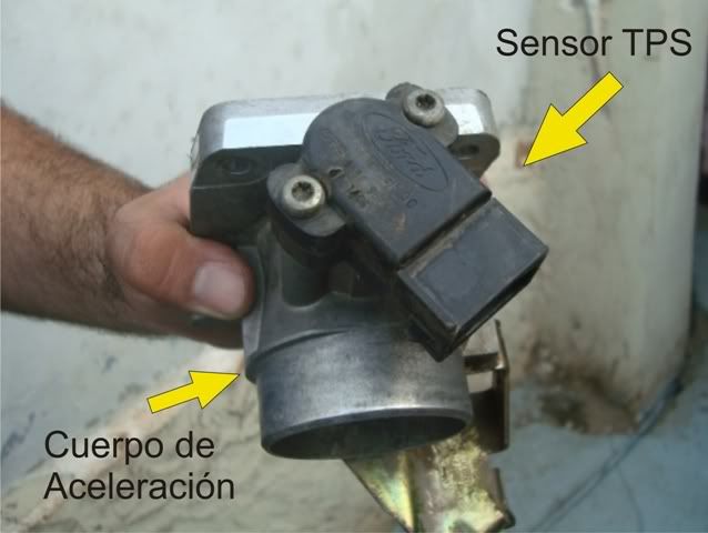

HOLA CUAL ES LA TPS??? NO TENDRAS UNA FOTO??? Y LA IAC CREO Q SI SE CUAL ES MAÑANA LA LIMPIO TENGO EL MISMO PROBLEMA CON MI CARRO!

Este es el tps, es pegado al cuerpo de aceleracion

CITA(WildRacer @ Aug 6 2009, 09:19 AM)
GRACIAS HERMANITO VOY A LIMPIARLA HABER, PERO ENTONCES LA IAC CUAL ES YO PENSABA QUE ERA ESA.
