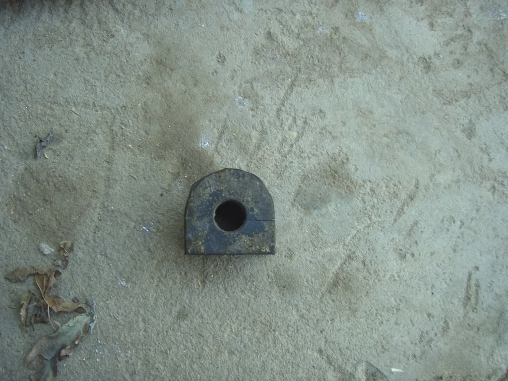

  Escrito 10 March 2008 - 10:53 AM
Bueno mi pana esta familia es precisamente para esto para aprender
estas son la rotulas
y estas las gomas de la barra estabilizadora
